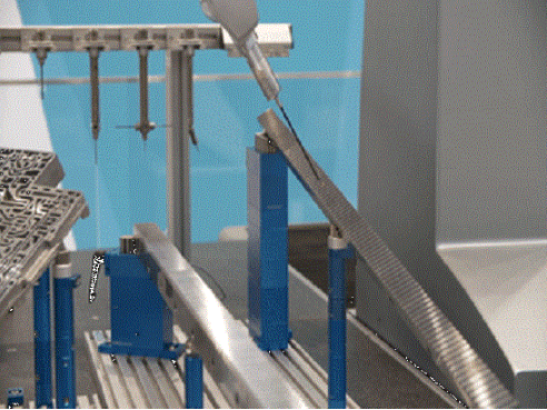

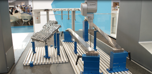

在德国的CONTROL展上,有很许多创新技术方案展出,其中有一幕场景让很多人印象深刻,德国齿轮齿条制造商Atlanta看到齿轮齿条解决方案的展示,要求现场做一个500mm齿条的测试,而接下来的结果让大家震惊。
按照传统的接触式测量方式,完成该齿条的检测需要220s,而通过Leitz reference 测量机搭配HP-O非接触光学测头来检测同样的齿条,仅仅需要8s。
这样的结果让客户非常惊喜,作为著名的齿轮齿条制造商,Atlanta在展会现场就直接签单。

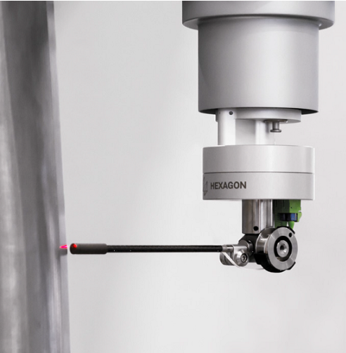

HP-O Hybrid光学传感器为齿轮制造商提供了一种最适合的解决方案,通过将高精度三坐标测量机、干涉和可变高速扫描(VHSS)技术与专业计量软件的结合,制造商能够将测量周期时间缩短75%。
光学传感器:提供速度和准确性
通过沿齿条单轴运动的形式,光学传感器可以捕获齿条的轴向轮廓,从而在扫描过程中提取节点。相较于接触式测头的每秒一点,光学测量系统每秒可以捕获高达1000个点,从而消除了节距测量这个严重耗时的问题。

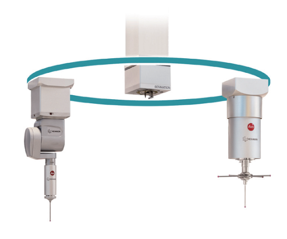

独特复合设计:不同测针快速切换
HP-O Hybrid光学传感器可以在一个程序中完成光学测头与触发测头的即时转换。干涉光测距传感器,分辨率为0.003微米,光斑直径为0.011mm,它可测量光亮的表面,对环境光线的变化也不敏感,是生产环境中捕获高密度数据的最佳选择。

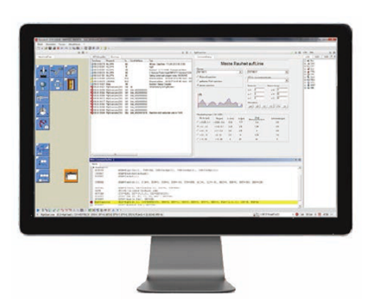

Leitz Reference HP、HP-O Hybrid传感器和VHSS技术与QUINDOS计量软件的结合为更精确的计量铺平了道路,它与多位置夹具、托盘装载机和自动化系统一起使用时,可以实现生产同步化。
