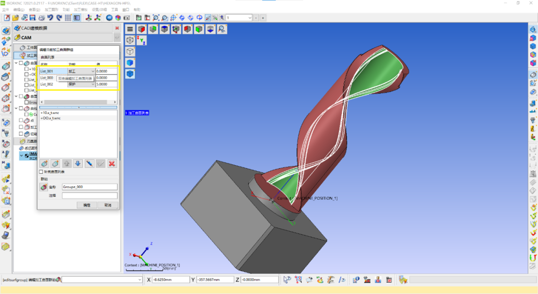

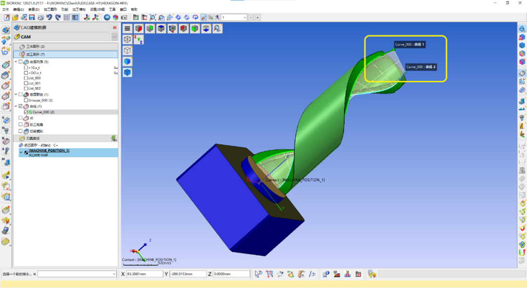

1.创建5轴加工曲线:可以直接选取模型上任何边界或曲线来生成,还可再次编辑,后期关联刀轨会自动跟随更新。
2.创建需要加工的曲面群组:曲面群组可以是单一的曲面,也可以是多个曲面的组合,也可以是多个组合的总成,可以设置不同的加工余量,同时设置保护面的保护量。

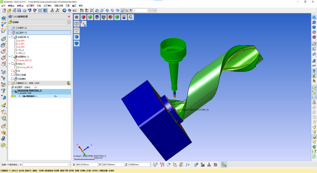

3.生成5轴刀轨:刀轨有5轴加工曲线和加工面组合产生,5轴参数具有智能防呆功能,必要参数有提醒功能,防止参数漏输造成反复计算的时间浪费。
WORKNC 5轴加工的碰撞检测功能轻松实现1:1的机床模型和装夹夹具进行干涉检查,保证生成的五轴刀轨绝对安全,杜绝加工过程中的过切,撞刀,撞机等风险,5轴加工也因此变的更安全可靠。
