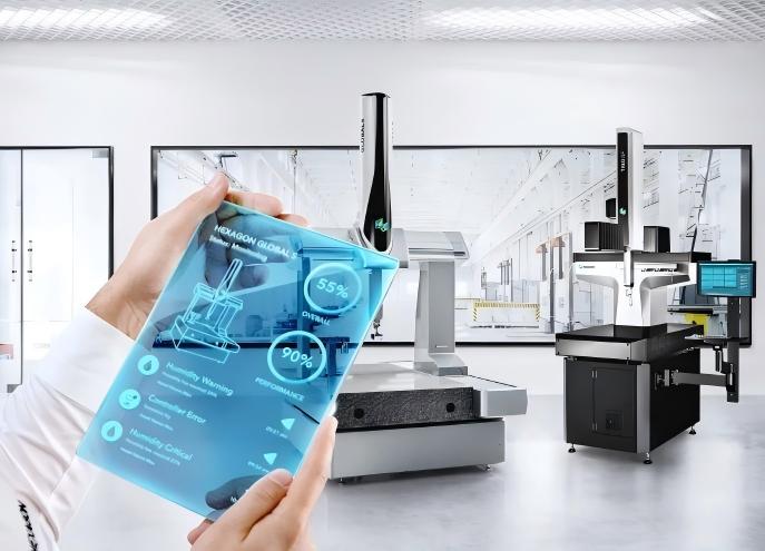

选择变频空调或专业实验室空调
变频空调节能性能好,而且最主要的是控温能力强。在正常容量的情况下,控温可在±1℃范围内。
合理规划空调位置保证全屋温度
空调出风口风向向上,使室内空气上下形成大循环,有利于室内整体温度均衡。如有条件可安装风道将风送到房间顶部通过双层孔板送风,回风口设置在房间下部。这样可使气流无规则的流动,更合理的控制机房的温度。
